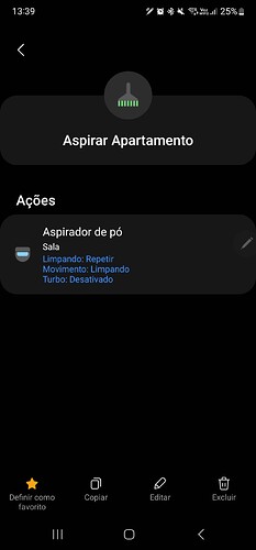

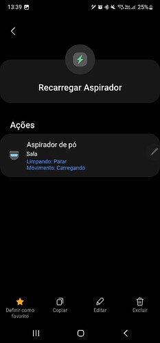

Olá, estou com o mesmo problema, ele apenas funciona no powerboot-e mas quando vinculo pelo smartthings ele nao aparece, já conseguiu uma solução ou desistiu?
Consegui resolver o problema criando cenários, criei 2 cenarios para limpar e outro para recarregar, basta pedir a alexa ou google home que execute o cenário.
